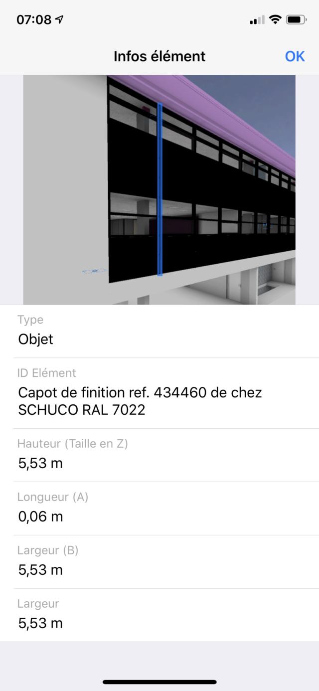

BIMx l'application qui rend fada, actuellement je fais un petit immeuble de bureaux avec un MO pro .
Au départ il voulait les plans de récolement au format .ifc, après 6 mois de chantier et 3 mois d'utilisation de BIMx, il veut son dossier en BIMx . Cela implique de bien remplir les ID qui sont les informations principales que l'on récupère dans le model BIMx .
La maquette de chantier
