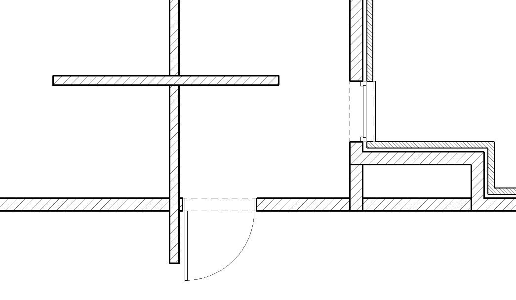

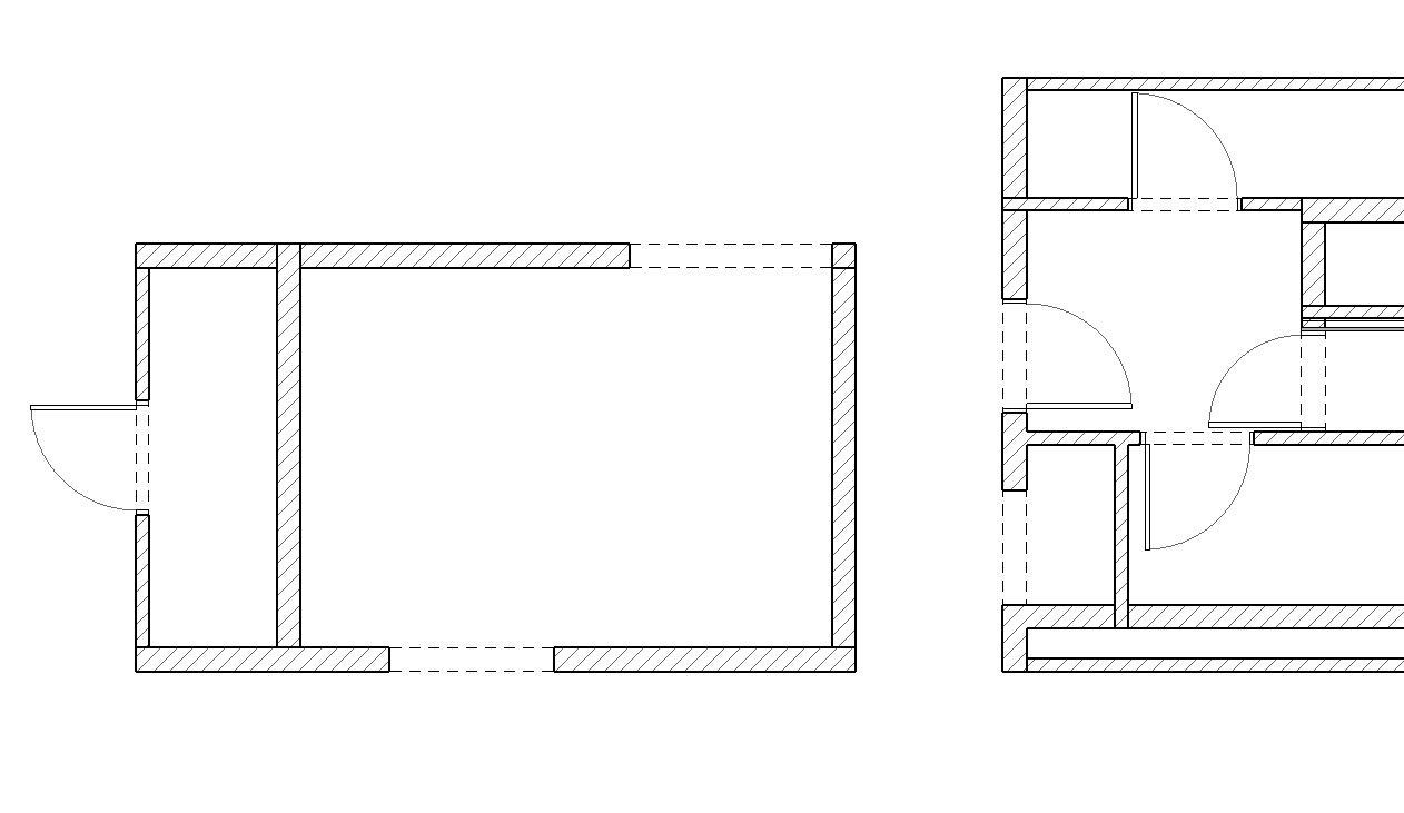

Bonjour,
Je rencontre un gros problème récurrent sur ARCHICAD 22.
Les raccords entre mes murs se perdent.
Pour comprendre, sur l’image ci-dessous, les murs ont la même structure, le même filtre de rénovation (existant), les mêmes hauteurs (à la base et au sommet.) Seules les épaisseurs varient.
Les lignes de références des murs se touchent et pourtant, les raccords ne se sont font plus sur la plupart des murs :
Même lorsque les murs se croisent, le problème persiste :
Est-ce que quelqu’un a une piste/solution ?

Archi 43 a écrit :
28 janv. 2019 17:24
Essayes ce bouton (barre d'outils"Options vue écran").
Ce n'est pas ça le problème, le bouton est coché ; d'ailleurs, si on observe bien les 2 images que j'ai postées, on constatera sur chacune qu'il y a de rares connexions qui se font correctement.
Yves Houssier a écrit :
28 janv. 2019 18:48
A tout hasard ton numéro de calque n'est pas sur zéro ?
Ce n'est pas ça non plus, le calque en question (comme tout les autres sur ce projet) est sur 1.
Après avoir éteint et rallumé mon ordinateur, lorsque je ré-ouvre les plans, les connexions sont toujours perdues mais je peux à nouveau les créer en agissant sur chaque murs 1 à 1.
Cela n'est pas satisfaisant, le projet sur lequel je travaille est amené à être assez gros (même si actuellement il ne fait que 35 Mo), je ne peux pas me permettre dans vérifier constamment l'intégralité des plans.
Á noter que je n'ai jamais rencontrer ce problème sur les anciennes versions d'archicad. En comparaison, sur archicad 21, je travaille sur des plans de 1Go, entièrement en 3D et je n'ai jamais eu ce soucis.

Re: Problème Raccord Murs
Message par Archi 43 »
As-tu des murs qui se superpose d'un étage à l'autre. Ce genre de problème peut être causer quand les murs du dessus (ou du dessous) interfèrent avec l'étage courant. Le réglage des options d'affichage résout généralement le problème.
Ça peut aussi venir de problèmes d'altimétrie des murs qui ne sont pas les mêmes.
Essayes de regarder tout ça en 3D.
Archicad 12 à 22
Windows 7
cédric
Messages : 24
Inscription : 16 janv. 2019 15:12
Localisation : Belgique
Version d'Archicad : 22
Système d'exploitation : Windows
Message par cédric »
Pour la superposition, j'ai aussi pensé que ça pouvait venir de là mais ça le fait aussi lorsqu'il n'y a pas de mur superposé.
En fait, dans mon plan, il n'y a quasiment pas de mur superposé pour l'instant.
Mes murs de façade passent à travers plusieurs étages (pas de superposition, d'un étage à l'autre, c'est le même mur.)
Mes murs intérieurs sont compris dans les étages (de haut de dalle à bas de dalle) sans déborder, ce qui signifie que les murs intérieur d'un étage à un autre ne devraient pas se croiser. Mais, de toute façon, le problème sur les murs intérieurs ne peut être celui-là étant donné que seul l'étage Rez est actuellement dessiné.
