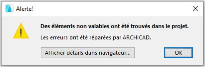

Je viens de faire un nouveau test :
J’ai enregistré le plan dans un nouveau PLN mais dans une version antérieure d’Archicad, la version 21.
En ouvrant ce PLN dans Archicad 21, il détecte des erreurs et répare : Les connexions/raccords sont à nouveau là.
La 3D semble correcte également.
J’ai tout de même perdu pas mal d’objet porte et fenêtre qui étaient des objets 22 mais rien d’anormal, juste une question de bibliothèque.

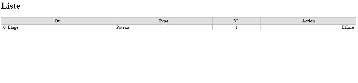

Du coup, ce même document (PLN 21), je le ré-ouvre avec Archicad 22 qui détecte aussi un problème et le répare (première fois que j’ai ce message avec Archicad 22 sur ce projet.)
Je m’attendais à une multitude d’éléments à corriger et… pas du tout, juste un élément de type poteau.
Tous les problèmes de raccords/connexions semblent corrigés. Je vais continuer sur ce plan en Archicad 22 et voir si le problème revient par la suite ou pas. Cette fois, j’ai un petit espoir vu qu’il y a eu détection et réparation par Archicad.
Pour info, l’ancienne version du PLN (avec tous les mauvais raccords) a été envoyés chez Graphisoft pour diagnostique.
